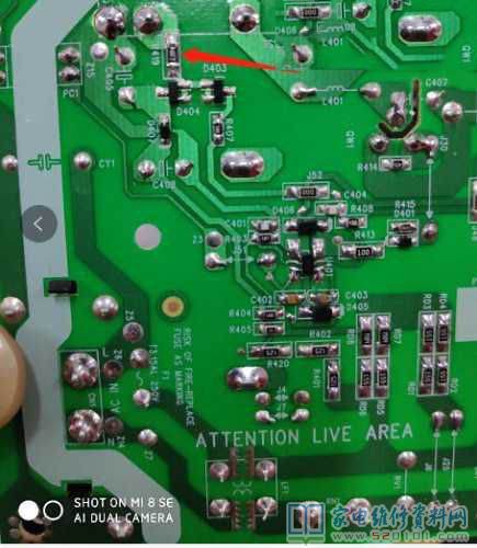

接修一台TCL 55P6液晶电视,这台机器采用的电源板型号是L21H44,其故障表现为自动关机,维修与分析:整机测试开机正常光可以点亮,开机LOGO过后出现自动关机,通电发现U401(PWM)芯片供电异常,正常供电应为23V左右,但故障板为28V左右,更换U401.TS1供电这一路基本都更换完,开机电压仍然是高,开机还是会造成自动关机,拿其他板发现R419处为22欧姆电阻,但是这个电源板是4.7欧姆,因电压高试改R419后开机供电将为23V,整机试机故障未出现,长时间试机故障排除。
