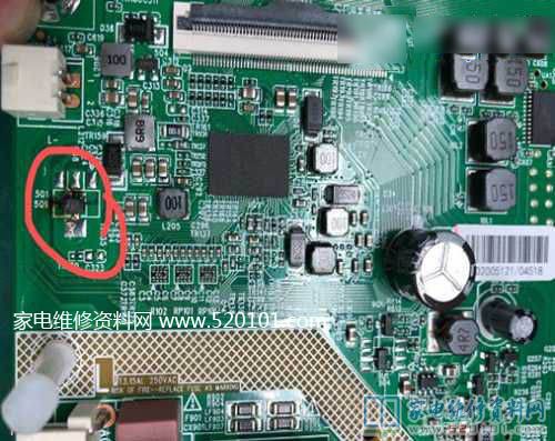

一台TCL 55F9全面屏液晶电视,采用的机芯型号为T972AHP,故障表现为有声音无图像。此故障解决办法是更换位号5Q1三端稳压管(DMN3032)故障排除,此板带有T-CON部分所以查T-CON供电有12V,在检查过程中发现5Q1已经烧毁,此为VAA升压部分,拆开后测量后级并无短路,而后更换功率较大形状类似贴片三端稳压(DMN3032),不知是性能不良还是功率不足引起.目前已经有好几台同型号电视发生同样故障。
