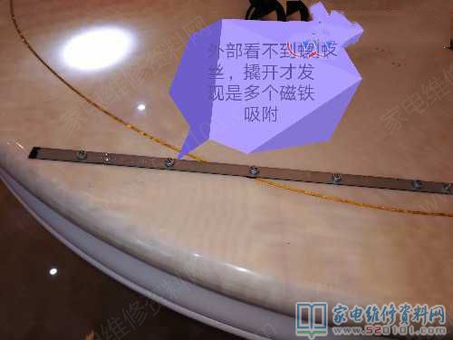

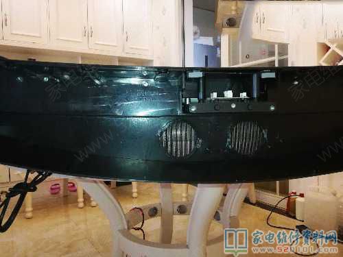

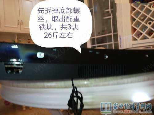

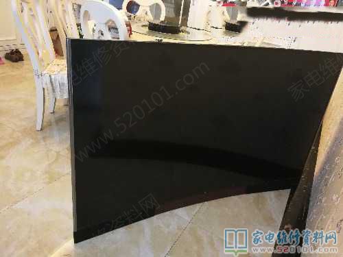

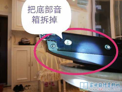

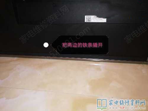

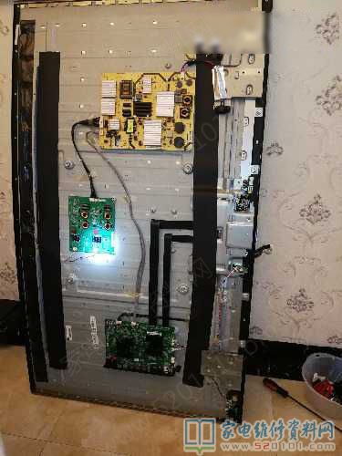

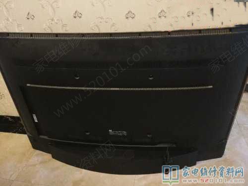

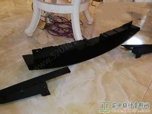

于是用刀在两侧有缝的地方慢慢撬,发现有一条铁条撬开,外面没有螺丝固定,但是里面有好多磁铁,原来是靠磁铁吸附,两各一条,拆掉铁块条,露出两侧的固定螺丝,拆掉螺丝,后盖终于拆下,其他的问题等待解决,就是开屏了,一组灯条坏,换灯条后故障修复。
