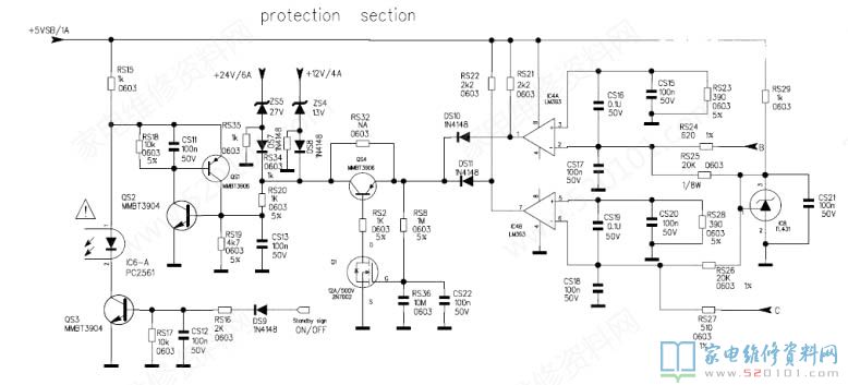

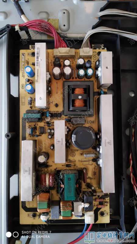

接修一台TCL L40E9F液晶电视,故障表现为通电不开机,其电源板型号是40-6PL37C ,拆机测得+5VSB,PW 3.3V正常,其他电压无输出。顺着ON/OFF信号查,IC6的1脚无电压,QS2 b极0.7V,显然IC6的1脚被QS2拉低了,再测IC4 LM393的3脚电压0.2V,2脚0V,LM393 3脚>2脚,1脚输出高电平,使QS2导通,拉低了IC6的1脚。正常情况下IC4的3脚电压应该为0、2脚>3脚,IC4的1脚输出低电平,才能正常开机,现在RS23没起到放电作用,测量电阻发现无穷大,本来是390欧姆,更换修复。
