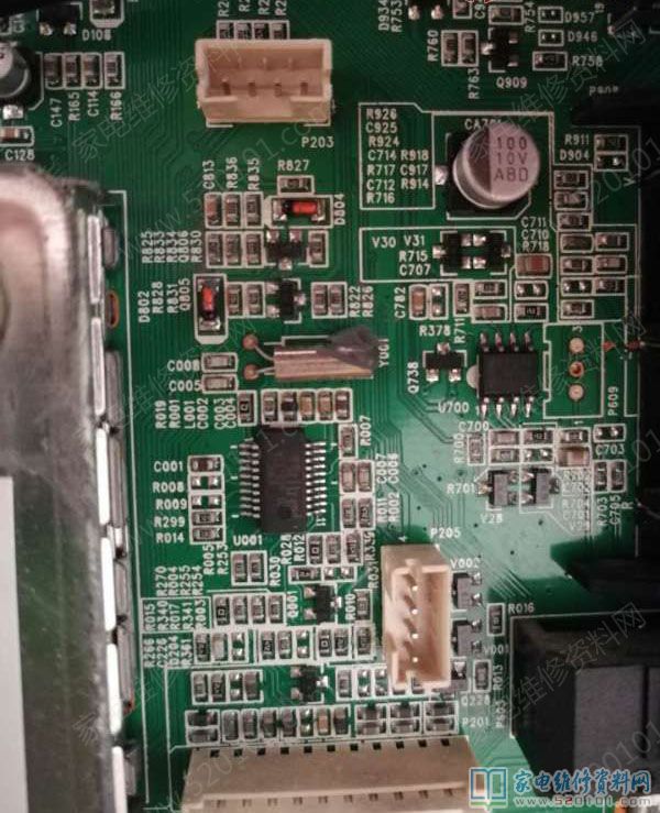

接修一台TCL L42V10液晶电视,该机故障表现为自动关机,有时开机几秒钟,有时几分钟后关机。自动关机故障的原因不外乎以下几点:待机电路、保护电路、按键漏电、电源输出电压不稳定。拆机,首先检测24V,3.3V,都非常稳定,再测P-ON端,故障时由3.2V变为0V。拔掉按键板试机,故障依旧。
重点检查保护电路,如下图所示,U001第16脚为保护脚,开机测其电压在2V左右大幅波动,显然故障就在周围,一眼就发现了大家喜爱的发财胶,此胶是用来固定晶振Y001的,但覆盖住了Q805和Q806所在面积的一系列元件。而U001的16脚通过R007正是通往了“发财胶”下面。不用多想,直接铲除胶体吧,小心去除胶,再用酒精清洗一遍,吹干。再上电试机,16脚电压已恢复至3.8V以上,电视也不再自动关机,试机半天装壳完工。
