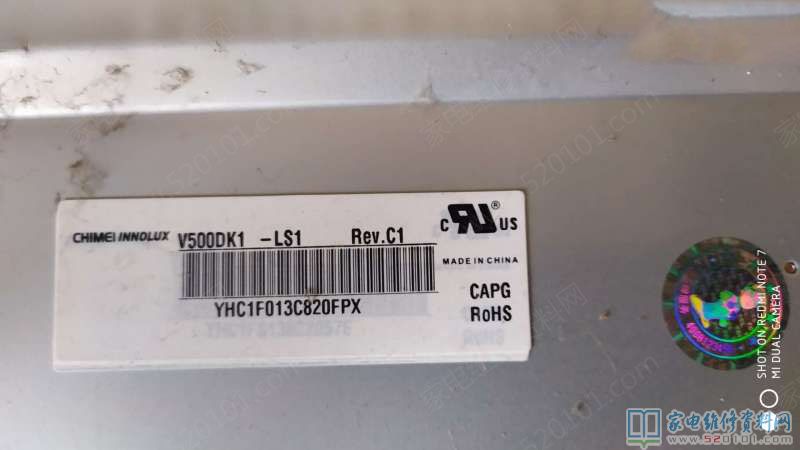

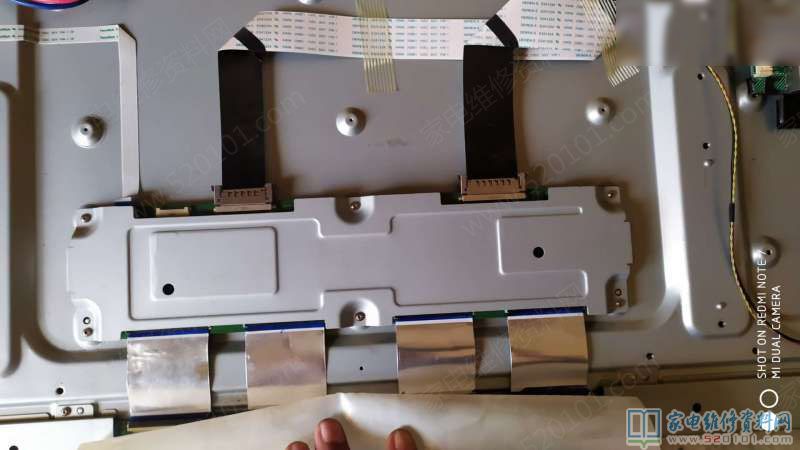

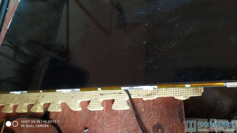

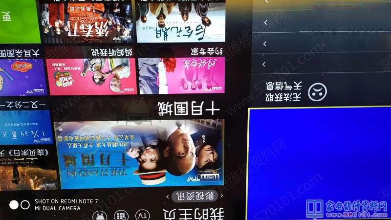

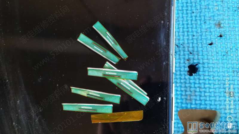

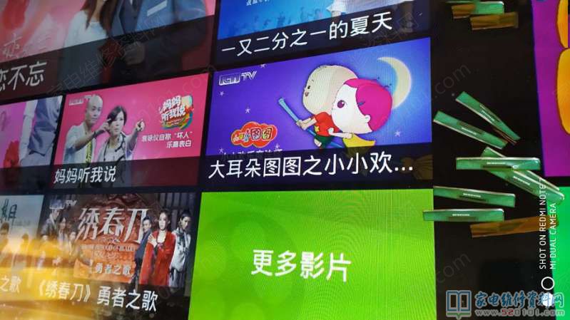

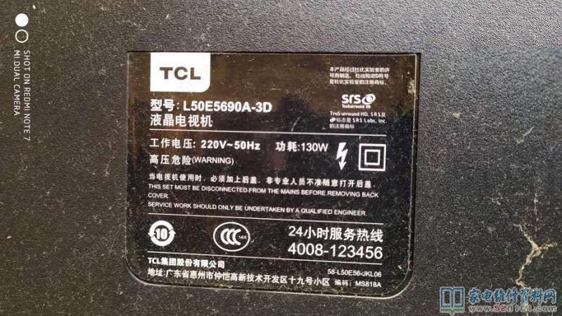

到我维修部开机检查,各块板子外观正常,各个基本电压正常,连逻辑板的电压也基本正常。逻辑板2进四出,各个断开试机,判断屏幕右侧COF有故障,开屏检查果然右侧COF温度高,V500系列屏幕常有的毛病,垫纸片效果不好,撕掉右侧8个COF试机,故障排除。
