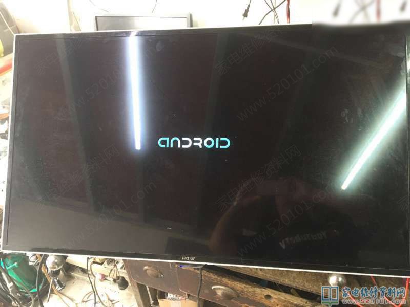

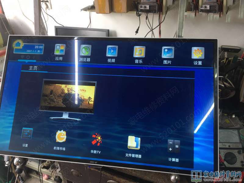

接修一台乐华42S500液晶电视,开机卡死不进系统,于是某宝花了10元购得刷机数据,开始用的16G的U盘,按住待机键上电红灯亮没反应,按卖家说的试了很多次都没反应,最后用4G的U盘试,上电有反应了,变蓝灯了,而且闪,再在松开待机键,大约十几分钟后重启。注意这里升级是没有画面的,卖家说是有的,是灰屏,只是指示灯在小闪,一定不能断电,大家要切记!
