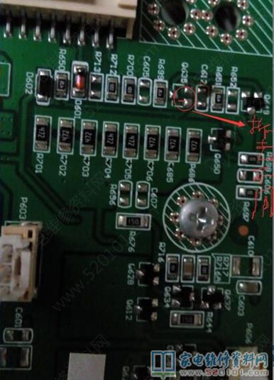

接修一台遇到一台TCL L32F3320B电视机,故障表现为背光不亮,声音正常。测背光控制板上24V供电电压正常,和开关控制电压及亮度电压3.3V均正常。以为需换背光板,于是上网查看此板价格。发现该机型存在通病,只需技改即可解决,不必换背光板。于是某宝购买了技改方法,成功后特将技改方法向大家分享:此机出厂通病故障现象为:开机声音正常,背光不亮,有时偶尔会亮,有时始终不亮。如各电压均正常可以技改,不技改换板后以后还会出现此故障。 背光板号40-0E3210-DRC2XG 技改方法是:

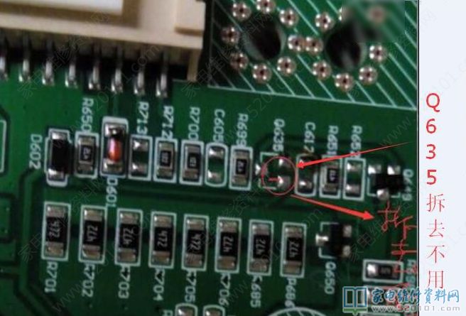

将背光板上位号Q635贴片三极管拆除即可。
