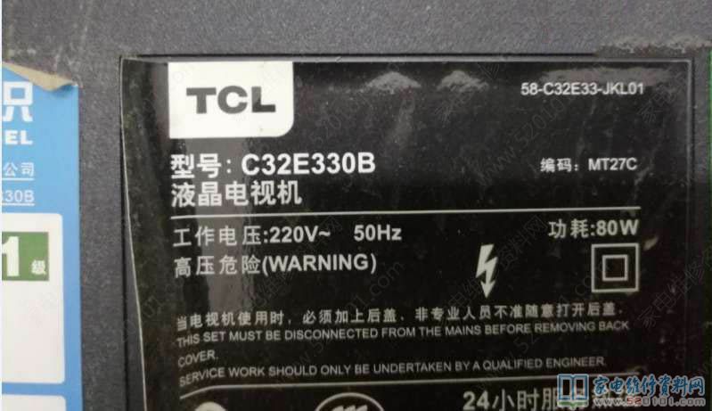

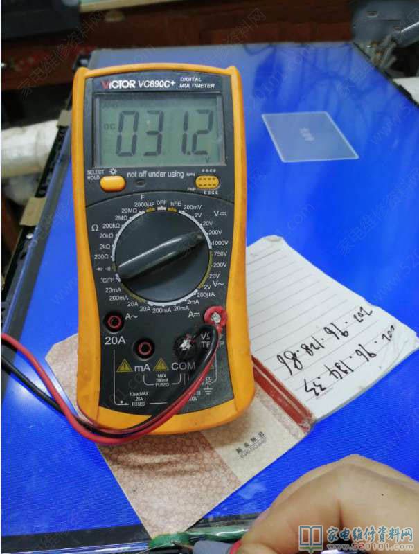

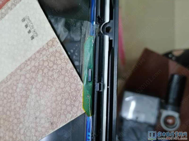

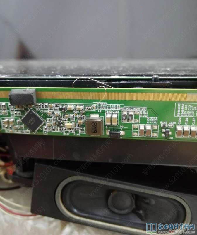

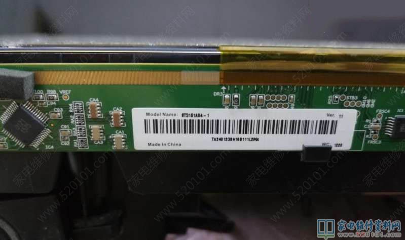

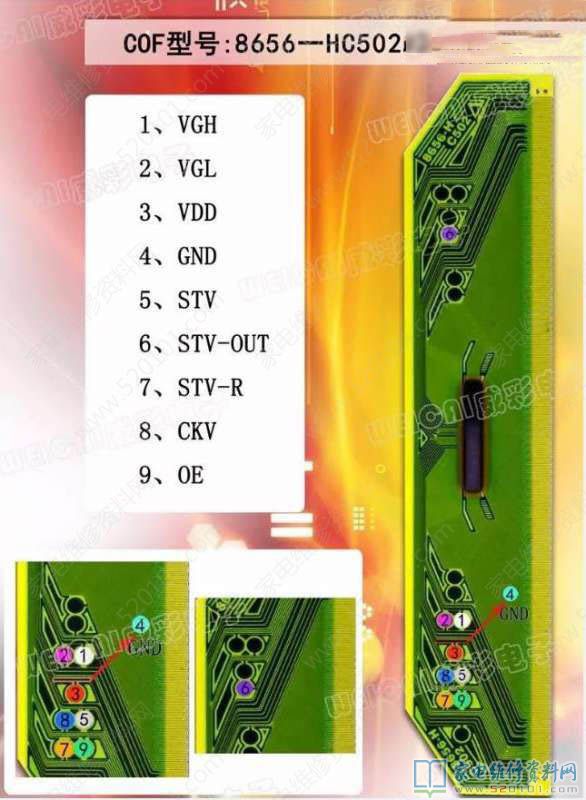

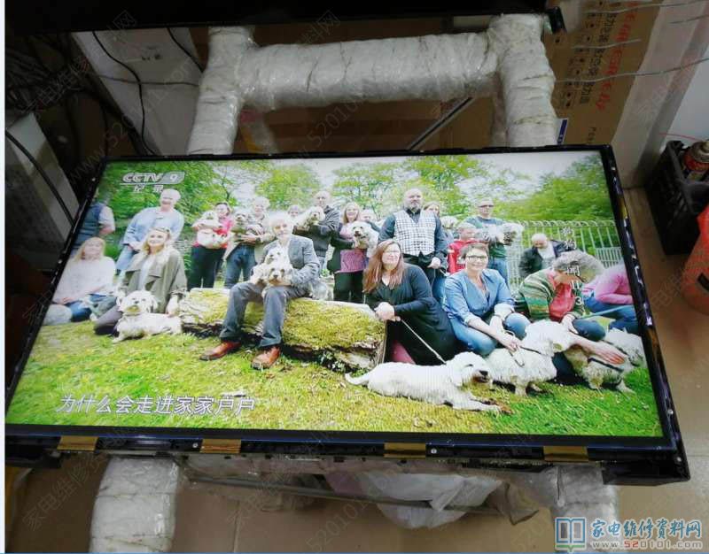

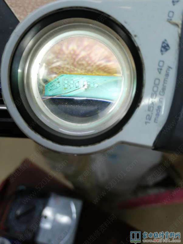

接修一台TCL C32E330B液晶电视,液晶屏采用的是华星光电ST3151A04-1,故障表现为灰屏,客户反应说刚开始是图像慢动作一样,后慢慢变竖条,最后彻底灰屏。查资料介绍这种屏易出屏内部供耳朵COF的线路断线,细心检查果然耳朵的VGH无供电,飞线故障修复。该型号的屏经常会有几根内部线路断路,要一一对应飞线连接,具体过程如下图所示。
