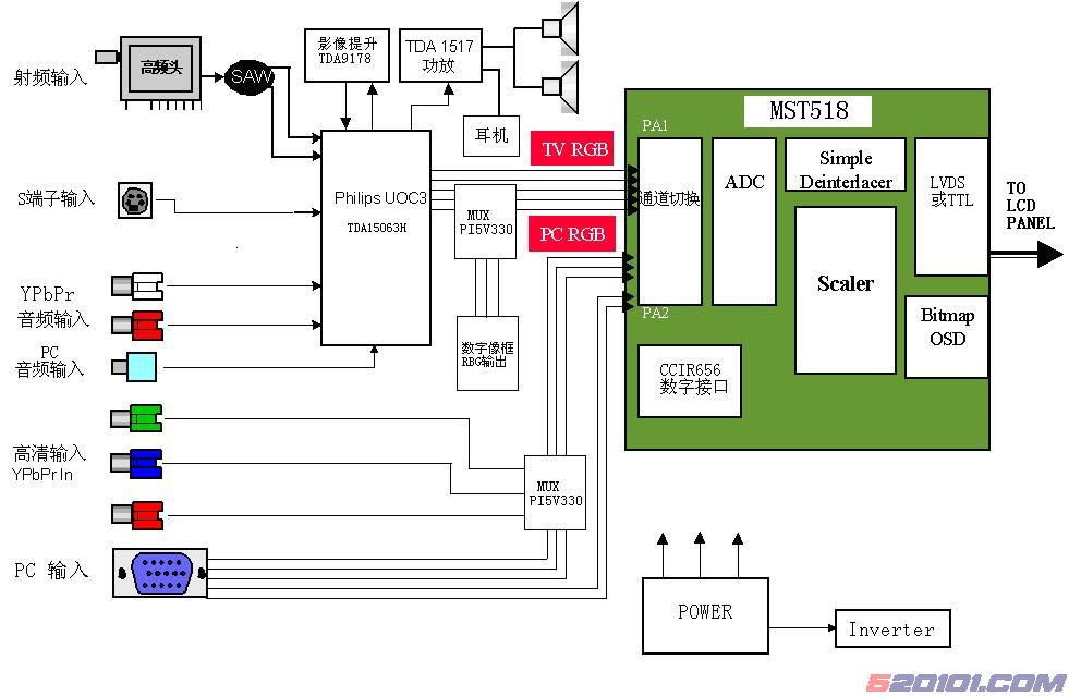

三、 整机电路组成:
长虹LS07机芯液晶电视主要由稳压电路、逆变器电路、射频电路、视频加强电路、视频处理电路、功率放大电路、VGA电路、系统控制电路及键控电路组成,整机电路组成框图如下所示:

1. 主板组件
主板组件是液晶电视中信号处理的核心部分,在系统控制电路的作用下承担着将外接输入信号转换为统一的液晶显示屏所能识别的数字信号的任务。主板组件包含两大部分信号处理模块:以Philips UOC3为主的模拟音、视频电路,以MST518为主的VGA电路、信号格式变换系统控制电路。前一功能模块分别将高频头输出的图像中频和声音中频转换成RGB三基色模拟信号和音频信号,这部分叫作音、视信号模拟解码过程。MST518接收UOC输出的RGB三基色先进行模数转换,最终输出适合液晶屏驱动电路要求的数字基色信号。UOC内置8051处理器还负责协调系统各部分的工作,并对用户通过控制面板(按键板组件)进行的操作作出响应。
