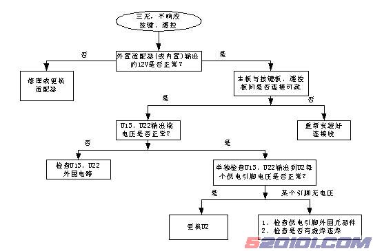

一、        典型故障维修流程
1.            三无(无声、无图、无指示灯),且不响应按键和遥控。
点击放大

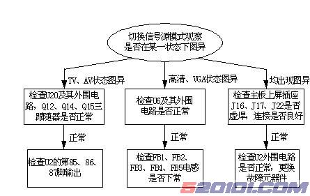

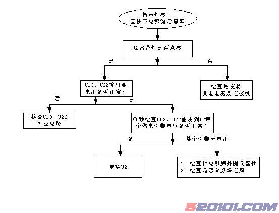

2.有声无图,指示灯工作正常
点击放大

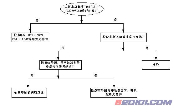

3. 白屏: 此故障的产生是由于液晶屏信号电极无工作电压,使液晶屏完全处于透光状态,所以整个屏幕呈现白色光栅
点击放大
4. 图异、色异、缺色
点击放大

【实例1】不开机
1、故障现象:接通电源并打开电源开关后,屏上未出现“Changhong”LOGO标志,按动本机键或使用遥控器操作,整机都无反映,黑屏无任何显示。
检修过程:拔下适配器电源输出插头,测量适配器输出电压为+12V,电源适配器正常工作。检查按键板、遥控板与主板的连接也没问题。由此判断一定是MCU未工作,先检查U2芯片的供电电压,接上电源测量U13 NTMS10P02的2、4脚电压为0.2V,且剧烈发烫,一定是电源后级短路,马上拔掉插头,否则必会烧掉芯片。用三用表测量,确为其对地短路。U2与此3.3V电压相连的地方较多,需一个一个断开测量。断到C68时,一切正常,为C68对地短路。
【实例2】VGA模式下无图
故障现象:在TV/AV模式下,图像、伴音均正常;而PC即VGA模式下无图黑屏,但有状态图标。
检修过程:首先检查信号源和信号插座、接头均正常,由于在模式切换时,在非PC模式下,均有正常的图像显示,说明后级图像公共处理通道正常即U3 MST518及其后级图像信号处理电路工作正常。在PC模式下,用示波器测量U6 PI5V330A的4,7,12脚图像数据端口的任意几脚,均无波形,更换U6 PI5V330A后故障排除。
【实例3】VGA模式下无图并且屏幕上出现“信号超出范围”
故障现象:在VGA模式下无图并且屏幕上出现“信号超出范围”,在TV/AV模式下,图像、伴音均正常。
检修过程:首先检查信号源输出的信号是否不标准或者是超出显示器支持的分辨率,若排除这两种情况即为显示器故障。一般情况下是因为VGA信号的行、场同步脉冲畸变引起。用示波器检测U3的38、39脚,发现行同步脉冲幅值小于正常值,测量VGA插口J1的13脚波形正常,故怀疑R23阻值变大,测量R23阻值为10K 欧姆,而该电阻的标称阻值为1K欧姆,可见是由于耦合电阻R23阻值变大而引起行同步脉冲幅值衰减过大,从而使MST518内部的像素时钟无法起振,导致MST518内部的A/D变换器无法正常工作,从而出现VGA模式下无图并且屏幕上出现“信号超出范围”的故障。
