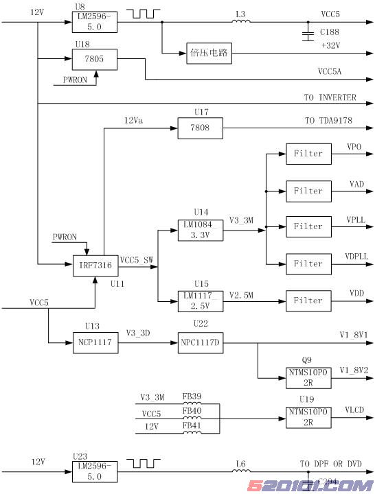

三、整机的供电系统:
此外,AV、S-Video、内置DVD的YC信号(有些机型无)也在UOC芯片内部进行解码,和TV进行内部切换输出一路RGB三基色模拟信号给后端处理。
二、数字信号处理
从UOC输出的模拟RGB与DFP输出的RGB信号由一片PI5V330A进行切换选择,输入到MST518的第65、63、60脚,电脑输出的RGB信号与高清YPbPr信号由另一片PI5V330A进行切换选择,输入到MST518的第75、72、70脚。此两路RGB信号在MST518内部进行通道切换,再经AD变换,视频格式转换,输出适应液晶屏驱动电路要求的数字基色信号。MST518对输入的视频图像信号进行像素比率转换、图形自动最优化处理,然后经过存储器缓冲、比例缩放、色度矩阵电路、色度查找表、色度空间增益等处理,输出标准的相应物理分辨率的数字基色信号及相应的同步、时钟信号至液晶屏,控制液晶屏正确显示图像。
三、整机的供电系统:
- 主要集成芯片的供电情况如下:
12V:本机主电源;
+34V:高频头调谐电压;
VCC5:恒定+5V电源;
VCC5A:软件可关断+5V电源;
V3_3D:UOC数字部分供电电源;
V1_8V1:UOC数字部分常供供电电源;
V1_8V2:UOC数字部分可关断的供电电源;
V2_5M:MST518数字核供电电源;
V3_3M:MST518供电电源;
整机电源组成与分布:(见下页)
+34V:高频头调谐电压;
VCC5:恒定+5V电源;
VCC5A:软件可关断+5V电源;
V3_3D:UOC数字部分供电电源;
V3_3M:MST518供电电源;
整机电源组成与分布:(见下页)
