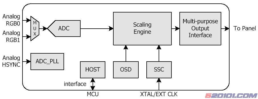

- MST518高集成芯片
MST518是一块为液晶设计的高性能、高集成度的图像处理芯片,能支持到SXGA格式(1280×1024)。它集成了一组高性能模数转换器、高质量格式变换系统、OSD发生器、输出时钟产生器、多格式输出显示接口(支持TTL、LVDS、RSDS)
MST518功能特点:
● 具有高质量的扩展变换和压缩变换,可输出XGA模式信号
● 内部集成LVDS电路
● 内置8位高质量ADC
● 双VGA通道输入,软件进行切换
● 支持ITU-656格式信号输入
● 支持H/V Sync、复合同步、绿复合同步的输入,并自动检测
● 可编程10位Gamma校正,亮度、对比度可调
● 8色、256字符OSD
● 内建DDC电路
● 低待机功耗
● 支持TTL、双点LVDS信号输出,软件进行切换

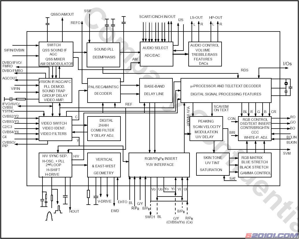

2. TDA15063H简介:
飞利浦公司最新推出的第三代超级单片集成电路UOC III在单一系列管脚兼容的IC上集成了视频解码器、2D梳形滤波器、高品质音频处理技术、适用于欧洲的图文电视广播(Teletext)技术,以及适用于美国的闭路字幕(Closed Caption)和V-chip功能。UOCIII系列具有高集成度,除可以完成所有小信号(中频解调、视频解码、行场小信号、伴音DSP等)处理外,还集成了全部MCU功能,具有电路简洁、性能优良、工艺简单等优点,符合公司高性价比、高生产效率的要求。它适用于4:3或16:9、50/60Hz和100/120Hz的电视系统,有以下主要特点:
● 多制式中频解调、摸拟视频解码
● 内置梳状滤波器
● 支持4:3,16:9的显示格式
● 4路CVBS或3路Y/C输入,1路CVBS输出,2路YCrCb/2路RGB输入
● 4路AV声道音频输入,1路AV可调音量音频输出
● 音量自动电平控制电路
● 全球FM伴音解调
● 动态峰值控制、肤色校正、Gamma校正、黑电平延伸等画质增强
● 能够关断行场偏转扫描部分,输出H/V同步信号给Scaler
● 内置128K Flash Memory,支持高速I2C在线编程
● 自动亮色信号模式识别

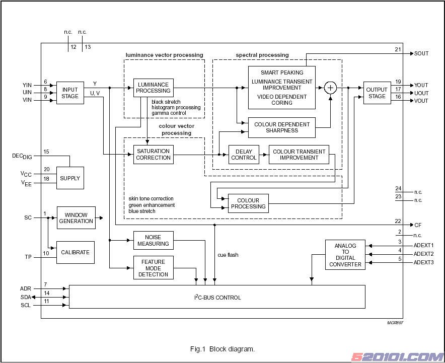

- TDA9178简介
TDA9178是一个带有标准YUV输入输出接口的模拟视频信号处理器,它提供了三个主要处理功能:亮度矢量,色度矢量及频谱处理,它能独立完成全面的图象改善工作。它有以下特点:
- 亮度边沿校正LTI、彩色边沿校正CTI;
- 伽马校正;
- 自适应黑白电平延伸控制;
- 线宽调整;
- 噪声测量及降噪处理功能;
- 肤色校正、绿增强、蓝延伸。

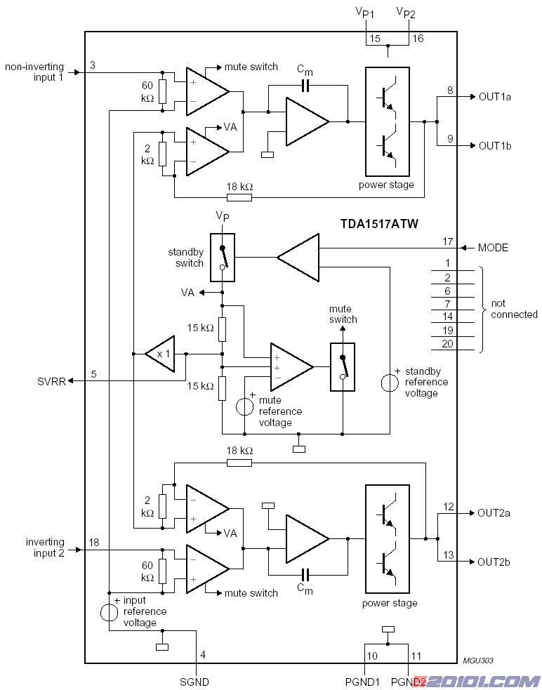

- TDA1517AWT简介
TDA1517AWT是一款双声道AB类功放集成电路,本机芯一片作单声道应用,以减少发热量。工作电源范围宽,因而广泛应用于电视系统,它有以下特点:
● 外部电部(路)简单;
● 静音、待机状态可控制;
● 温度保护电路;
● 开关低噪声;
● 固定增益。
