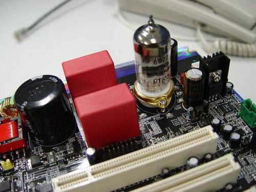

真空三极管为计算机的诞生铺平了道路,在世界上第一台电子计算机ENIAC里面,电子管是其最基本的元件了。电子管庞大的身躯和巨大的耗电量是两个致命的缺陷,所以会被小巧玲珑的半导体器件取代。但在模拟电路中,电子管的高保真放大特性仍然让与晶体管和集成电路相形见绌。直到今天,以电子管为核心器件的胆机仍是音响发烧友所追逐的目标。就在几年前,我们还可以在发烧主板上看到电子管的踪迹。
带有双三级管的Aopen发烧级主板AX4B-533 Tube(2002年9月)
