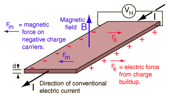

[原理]霍耳效应基于这样一个基本原理:带电粒子在磁场中运动时,会受到洛仑兹力(Lorentz force )的作用。那么反过来,如果强迫一个粒子在磁场中运动,就会带上电荷。
根据霍尔效应,如果在一块通电的半导体薄片上,加上和片子表面垂直的磁场,在薄片的横向两侧会出现一个电压(图中的Vh称为霍尔电压)。
霍耳效应

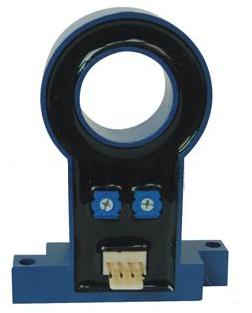

[应用]利用霍尔效应的磁传感器产品得到了广泛应用,许多测量仪器和传感器产品都是基于霍耳效应,如磁强计,压力传感器、电流传感器、转速表、计数器、接近开关等。
接近开关
精密可编程霍尔传感器IC
交流电流传感器

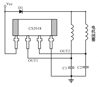

在变频电机控制系统中,可利用霍尔传感器测量转子的相对位置,所获得的电信号输入到控制芯片中,驱动电机旋转。同时,还可将该信号通过主板输出,作为测速信号使用,可谓一箭双雕。下图是用霍尔锁定型开关电路CS2018可以构成无刷电机控制电路,CS2018内部集成了霍尔电压发生器、差分放大器、史密特触发器和集电极开路的输出级等,它可直接驱动小功率的电机绕组。
基于霍尔效应的变频电机控制电路
