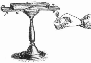

1820年代初期,塞贝克通过实验方法研究了电流与热的关系。1821年,塞贝克将两种不同的金属导线连接在一起,构成一个电流回路。他将两条导线首尾相连形成一个结点,他突然发现,如果把其中的一个结加热到很高的温度而另一个结保持低温的话,电路周围存在磁场。他实在不敢相信,热量施加于两种金属构成的一个结时会有电流产生,这只能用热磁电流或热磁现象来解释他的发现。在接下来的两年里时间(18222~1823),塞贝克将他的持续观察报告给普鲁士科学学会,把这一发现描述为“温差导致的金属磁化”。
赛贝壳的实验仪器,加热其中一端时,指针转动,说明导线产生了磁场
塞贝克确实已经发现了热电效应,但他却做出了错误的解释:导线周围产生磁场的原因,是温度梯度导致金属在一定方向上被磁化,而非形成了电流。科学学会认为,这种现象是因为温度梯度导致了电流,继而在导线周围产生了磁场。对于这样的解释,塞贝克十分恼火,他反驳说,科学家们的眼睛让奥斯特(电磁学的先驱)的经验给蒙住了,所以他们只会用“磁场由电流产生”的理论去解释,而想不到还有别的解释。但是,塞贝克自己却难以解释这样一个事实:如果将电路切断,温度梯度并未在导线周围产生磁场。所以,多数人都认可热电效应的观点,后来也就这样被确定下来了。(来自:以色列·希伯莱大学网站,陈忠民译)

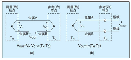

热电偶的两种不同金属线焊接在一起后形成两个结点,如图(a)所示,环路电压VOUT为热结点结电压与冷结点(参考结点)结电压之差。因为VH和VC是由两个结的温度差产生的,也就是说VOUT是温差的函数。比例因数α对应于电压差与温差之比,称为Seebeck系数。
热电偶测温原理
图(b)所示是一种最常见的热电偶应用。该配置中引入了第三种金属(中间金属)和两个额外的结点。本例中,每个开路结点与铜线电气连接,这些连线为系统增加了两个额外结点,只要这两个结点温度相同,中间金属(铜)不会影响输出电压。这种配置允许热电偶在没有独立参考结点的条件下使用。VOUT仍然是热结点与冷结点温差的函数,与Seebeck系数有关。然而,由于热电偶测量的是温度差,为了确定热结点的实际温度,冷结点温度必须是已知的。冷结点温度为0℃(冰点)时是一种最简单的情况,如果TC=0℃,则VOUT=VH。这种情况下,热结点测量电压是结点温度的直接转换值。不过,在实际应用中这是难以实现的。为此,美国国家标准局(NBS)提供了各种类型热电偶的电压特征数据与温度对应关系的查找表,所有数据均基于0℃冷结点温度。利用冰点作为参考点,通过查找适当表格中的VH可以确定热结点温度。
