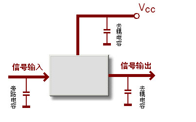

电子电路中,去耦电容和旁路电容都是起到抗干扰的作用,但是,当我们从不同的角度去看时,它所起的作用是不同的,所以才有的不同的称谓。
旁路(bypass)电容是把输入信号中的高频噪声作为滤除对象,它的作用是滤除前级电路所携带的高频杂波;而去耦(decoupling)电容也称退耦电容,是把该级输出信号的干扰作为滤除对象,对于下一级电路来说,它又是旁路电容。
我们经常可以看到,在电源和地之间连接着去耦电容,它有三个方面的作用:一是作为本集成电路的蓄能电容;二是滤除该器件产生的高频噪声,切断其通过供电回路进行传播的通路;三是防止电源携带的噪声对电路构成干扰。
