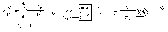

所谓电压模电路是用电压参数处理模拟信号的电路(以上均是采用此种电路形式)。 |
1、模拟相乘器含义:完成两个互不相关的信号的相乘,是一个三端口的非线性器件。 |
2、传输方程: |
υ0=AM·υx·υy 或 Z=AM·X·Y |
其中AM称为相乘增益(或标尺因子,或比例系数)。 |
3、功能:在时域中实现υx、υy的相乘,即在频域中实现频谱的线性搬移。 |
2、传输方程: |
