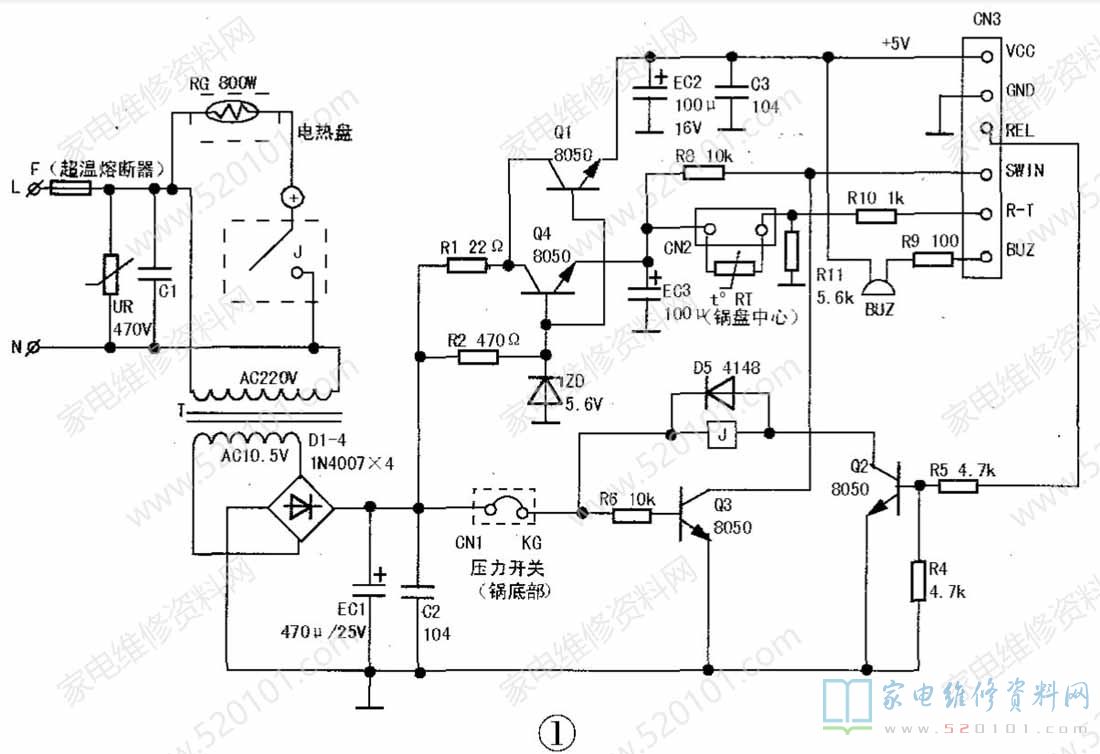

这款九阳电压力煲通电后,如下图1所示,市电经变压器T降压,二极管D1~D4、EC1整流滤波获得约+12V电压,一路经锅底部的压力开关KG加至继电器K线圈,作为Q2工作电源。另一路经Q1、zD(5V6)稳压调整输出+5V电压作为电脑板工作电源。当用户通过面板按键选择设定功能后,电脑板即按内设程序工作,由REL端口输出高电平,使Q2导通,继电器K-J吸合,加热盘得电开始加热。置于锅盘中心的温度检测器件RT对电热盘温度适时监测,作出相应调整。当电热盘因某种原因导致温度超高时,压力开关KG受热变形触点跳开,继电器失电,电热盘停止加热,达到保护目的(图1为实绘电路)。
例1:一台电压力煲,插电后无反应。检查线路连接完好,经查锅内超温限制器F熔断。换用一支电饭锅上常用的“10A 250V 185°C"熔断器后通电加热恢复正常。例2:另一台九阳电压力煲,用户反映通电能加热,但煮不熟饭即中途断电。
能加热说明电热盘完好,重点查温度控制电路。仔细检查锅底部压力开关触点良好。转为检查锅温检测电路,该机未使用电饭锅磁钢温控器,而是采用与电磁炉中类似玻封二极管的热敏电阻元件。怀疑其性能不良,换用一支新的电磁炉热敏电阻装机试验,煮饭完全正常。
