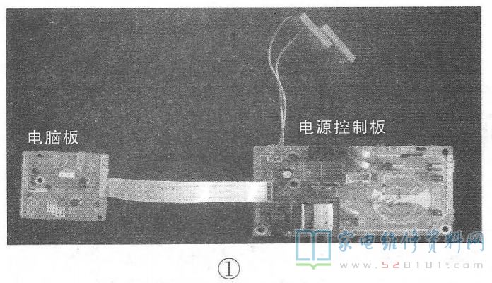

放置了几个月后,再次对微波炉进行修理。把微波炉拆开后对其工作原理进行分析,发现电子按键结构和机械旋钮结构原理都是一样的,只是定时开关功能实现的方法不同而已。了解清楚之后,将电脑板去除,只留电源控制板,并且直接在电源控制板短接定时开关,盖。上外壳,在微波炉放上一瓶纯净水。插上电源,微波炉立即启动起来,灯光亮起,转盘转动...... 一切都是正常微波炉的声音,几十秒后拔掉电源,打开炉门拿出纯净水已经温热。这表明微波炉的故障,还是出在电脑板上及与电脑板相连的面板上。见图1。
把电脑板拿来仔细研究,工作原理大概是连接点CN7通过导电橡胶到液晶显示屏上显示微波炉工作状态,连接点CN8通过导电橡胶到薄膜按键,接收键盘的按键指令,连接点CN6通过扁电缆连接到电源控制板,从电源控制板.上获取电脑板所需供电,同时把键盘指令通过CPU处理后,输出到电源控制板上驱动继电器,来控制微波炉工作。

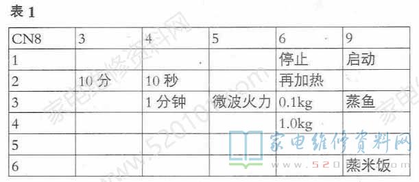

把微波炉面板取下,从面板上再把薄膜键盘取下,薄膜键盘是通过不干胶粘在面板上的,取时要小心。接着再分离开薄膜键盘,将印刷薄膜电路取出。根据面板上各键的定义结合印刷薄膜电路,统计出CN8各脚相互短接的命令组合,见表1。

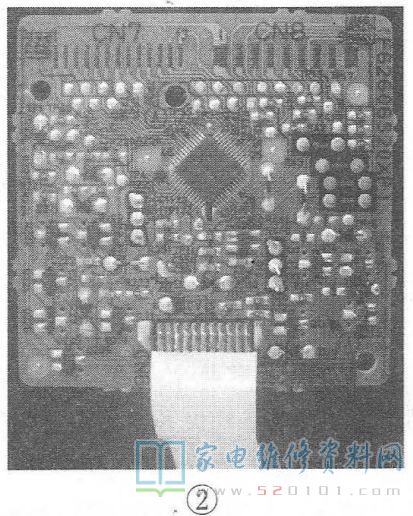

CN8实物见图2。
把电脑板安装上,面板不装,做好安全防护措施后,用短接线短接CN8的各针脚的命令组合。微波炉工作显示正常。因此断定问题出在薄膜键盘上。

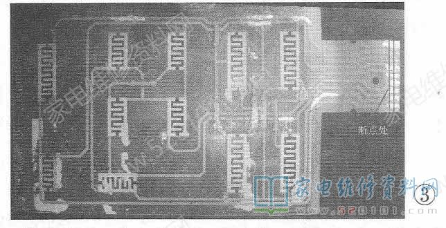

用万用表测量印刷薄膜电路各按键点到导电橡胶接触点,均已不通。逐步缩小测量范围,最后确定断点在印刷薄膜电路与导电橡胶接触的附近弯曲的地方。拿出半个月前修理笔记本键盘购买的导电银浆,小心涂在印刷电路断点处。放了几个小时晾干,用万用表再次测量各按键点和导电橡胶连接处均已导通。将键盘、面板恢复后,微波炉正常工作。至此修复工作完成(见图3)。
