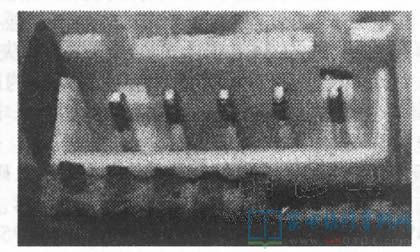

故障检修:根据笔者对该灶的使用及维修经验来看,引发该故障的原因有两个:一是可能在某一处插针与插头之间存在着导致导电性能下降的黑色氧化膜(见下图),从而导致MCU(HT46R47)芯片内各有关的信息引脚始终处于待机的高电位状态,而得不到进入低电位的开机信号,即无法输出PWM加热脉冲信号而造成不加热故障。二是可能在某一插针与插头之间存在着松动现象,使在电磁灶内的冷却风扇高速吹动导线的情况下,导致切断原所输出PWM加热脉冲信号造成突然不加热故障。
