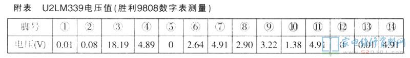

不料第二天烧水,当锅内水加热至约80℃时,忽然火光一闪并传出“啪”的一声。经检查保险管炸裂、功率管再次损坏,这说明机内还有隐患。扩大检查范围,先检查推动管Q3(8050)、Q4(8550),发现Q3放大倍数偏小,干脆将两管一齐更换;并检查功率管G极外的接地电阻正常,通电测得G极电压为0V:接下来测比较器u2功率驱动输出端②脚电压为0.25V(正常应在0.1V以下),更换u2之后其②脚电压降到0.1V以下,同时实测U2各脚电压如附表所示,由此表明屡损功率管是由U2不良所致。于是装上功率管,将水烧至沸腾,机器都一切正常。
