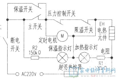

工作时,旋转烹饪旋钮(又称火候钮)至主人所需要的烹饪状态。这时,断电开关、主开关、保温开关、压力控制开关和限温开关均闭合,电热盘通电加热。此时,加热指示灯亮。
二、主要元件
1.压力控制开关
简称限压开关(串联在主电路中)。它是根据压力大小用来控制电热盘电路通断的开关。其原理是:当锅内加热后,温度和压力会使外锅底部膜片产生变形量。当膜片的变形量达到或大于某一量值时,压力控制开关断开,电热盘失电不加热,避免锅体因超压炸裂事故发生;当膜片变形量小于某一量值时,压力控制开关闭合,电热盘得电加热,以便及时、准确地控制锅内压力和温度。锅内压力大小的控制,是可以通过调整压力控制开关来进行调整的,方法是:顺时针方向旋转压力调低,逆时针方向旋转压力调高。调整后要用专门的压力表测量检验,以便进一步调准压力。一般压力应调整在60kPa-80kPa,最高不得超过100kPa。
2.限温开关
又称限温器(串联在主电路中)。它是采用两种不同膨胀系数的金属片制成的开关。根据热胀冷缩原理,当锅内温度过高时(高于185℃),限温开关触点断开,切断主电路,不加热,避免因高温造成事故发生和烧坏食物;当锅内温度低于185℃时,开关触点重新闭合,接通主电路,继续加热。通过对限温开关的调整而控制限温温度的高低。限温开关的调整方法与保温开关、压力控制开关的调整方法相同。限温温度一般在185℃~195℃为宜。
3.保温开关即保温器
保温开关也是由两种不同膨胀长系数的金属片制成的开关,它与压力控制开关串联。当温度低于60℃时,金属片自动闭合,接通电路;当温度达到80℃时,金属片自动断开,切断电路,从而保证锅内温度控制在60℃~80℃之间,使食物保温且不会烧坏。保温开关的调整方法是:先把烹饪旋钮旋在保温位置,在内锅注入三分之二的水,待加热、保温经过4至5个回合后,再检测水温的高低。如过高,则按顺时针方向调整,使保温温度变低;如过低,则按逆时针方向调整,使保温温度变高。
4.定时器
它是主人用来选择烹饪工作状态和控制烹饪时间的器件,内有多组触点,分别控制断电开关、主开关以及保温和烹饪时间。定时器的时间控制采用电机和齿轮减速结构构成。在烹旺过程中,当压力控制开关断开(停止加热)时,定时器得电回转;烹饪完成后,定时器停止运转,烹饪旋钮指示端指向保温位置。
5.超温热熔器
它串联在主电路中,当锅内温度异常升高超过210℃时,会自动熔断而切断主电路,使电热盘不能加热,以确保锅体的安全,避免超温造成的事故发生。
