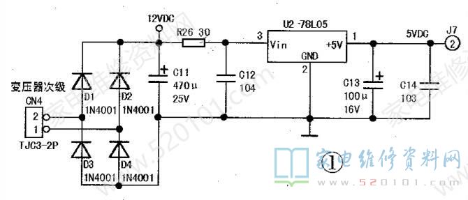

稳压电路主要由降压变压器(TDB-8-B12),桥式整流二极管D1~D4,滤波电容C11、C12、C13、C14,以及+5V三端稳压块U2(78L05)和限流电阻R26 (30Ω)组成,如图1所示,+5V供电由J7②脚输出供给CPU使用。

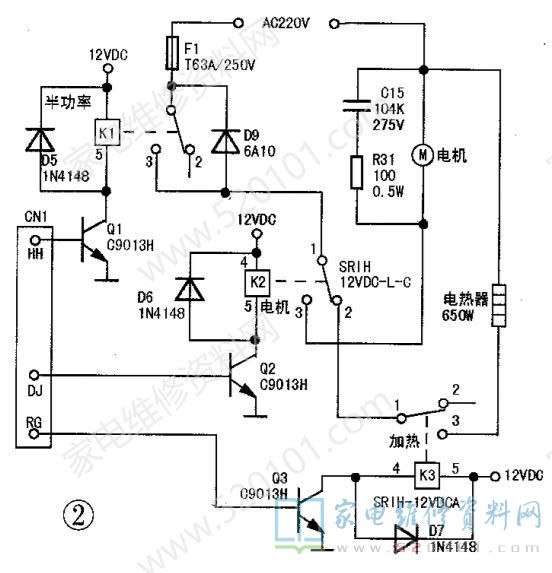

微电脑控制电路主要由CPU(U1,SH69P42N)、复位及指示灯电路组成,如图2所示;加热控制电路主要由继电器K3、Q3(9013)和D7组成;电机控制电路主要由继电器K2、Q2(9013 )和D6组成;半功率控制电路主要由继电器K1、Q1(9013)和D5等元件组成;温度检测电路主要是由温度传感器和R26(1.5kΩ)、R27 (1kΩ) 、C11等周围电路组成;电机和加热管电路主要是由RY6330型电机,750W加热管及K2、K3 Q2、Q3组成。

接通电源,市电220V经整流滤波稳压电路输出12V和5V电源,其中12V供给继电器线圈,+5V供给CPU和面板指示灯使用。
九阳JYDZ-29型豆浆机有以下四个工作状态:
1.当CN1的HH端有3V以上电压,触点DJ端有1.5V以下电压,RG端有3V以上电压时则K1(13触点)、K2(1、2触点)K3(13触点)接通;此时加热管全功率工作,电机不工作。
2.当CN1的HH触点有3V以上电压,DJ端有3V以上电压,当触点RG端有1.5V以下电压时,则K1(1、3触点)、K2 (1、3触点)K3(1、2触点)接通,此时电机全功率工作,加热管不工作。
3.当CN1的HH端有1.5V以下电压,DJ端有1.5V以下电压,RG端有3V以上电压时,则K1(1、2触点)K2(1、2触点)K3(13触点)接通,此时加热管半功率工作,电机不工作。
4.当CN1的HH端有1.5V以下电压,DJ端有3V以上电压,RG端有1.5V以下电压时,则K1(1、2触点)K2(1、3触点)K3(1、2触点)接通,此时电机半功率工作,加热管不工作。

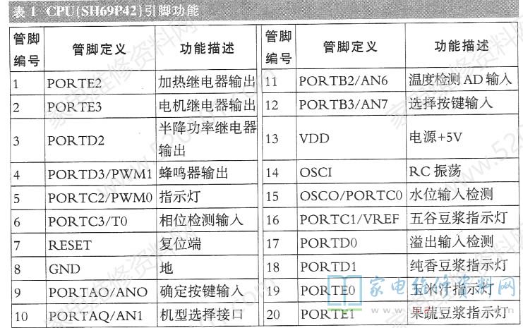

小结:上述两例故障均是笔者刚维修过的机器,故障现象不同,但故障原因均是CPU损坏。笔者查阅了该CPU的资料,得知该芯片实为sOP20封装的4通道8位A/D转换块,其引脚功能见表1。
怀疑上述两例故障极有可能是CPU内部程序错乱所致,如果有相应的写程器及数据,应该可以进行数据复原的。
