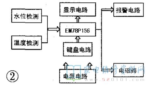

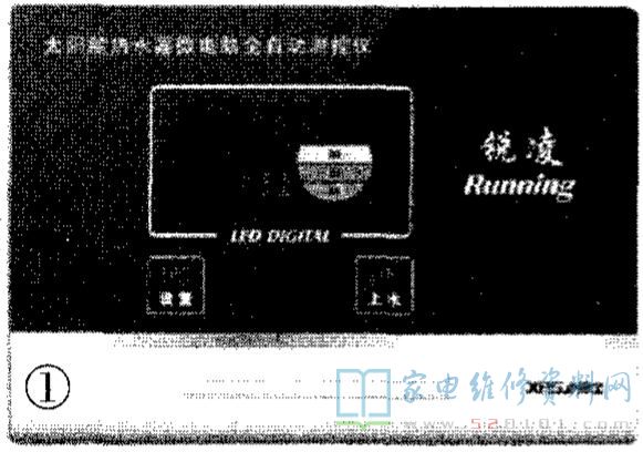

一、电路组成
本测控仪电路由EM78P156单片机、显示电路、键盘电路、报警电路、电磁阀驱动电路、水位检测电路、水温检测电路等组成,外观如图1所示,电路组成框图如图2所示。

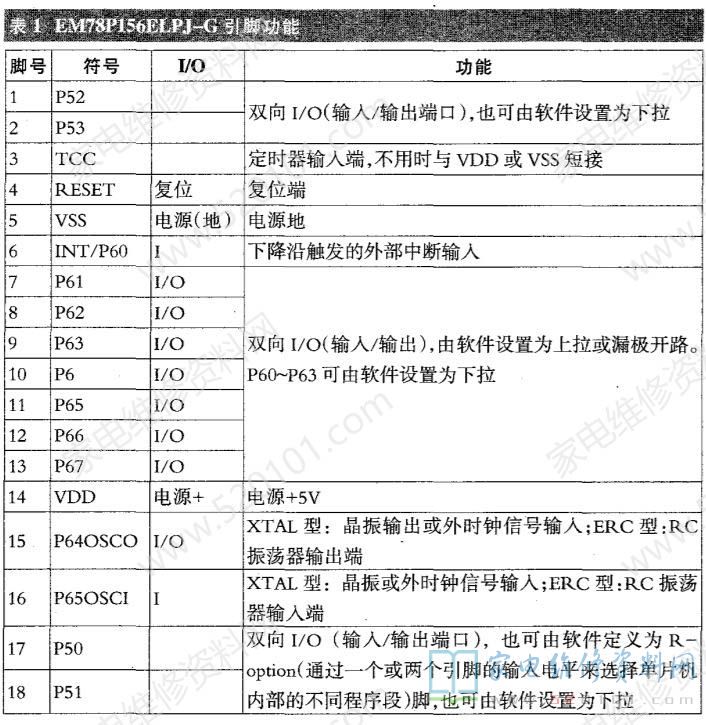

1、EM78P156单片机
EM78P156E是8位单片机,具有低功耗、高速度等特点,内部含有看门狗RAM、ROM、可编程计时/计数器、内外部中断、SLEEP 模式及双向三态I/O口等电路,其引脚功能见表1,主要参数和特点如下:
(1)工作电压:2.5V~5.5V
(2)工作频率范围:采用晶振时为0~36MHz;采用RC振荡器时为0~4MHz(5V);
(3)低功耗:在5V/4MHz条件下的电流消耗为2mA,在SLEEP(低功耗模式)时为1uA;
(4)具有多种振荡形式,带有SLEEP省电模式;
(5)内含14个特殊功能寄存器,含48X8bit内部RAM;
(6)可由软件控制双向I/O口,以构成上拉电阻、下拉电阻或集电极开路输出。
电路中,15、16脚外接4MHz晶振,为单片机提供时钟;④脚直接接5V电源,高电位复位;③脚定时端接5V电源⑥脚外接温度传感器,将温度的变化转换为电位的变化,为单片机提供比较信号。①脚外接水位传感器,将液位变化转换为电位变化,控制指示电路和继电器驱动电路。⑦脚外接灵敏度调节插座,提高控制灵敏度。

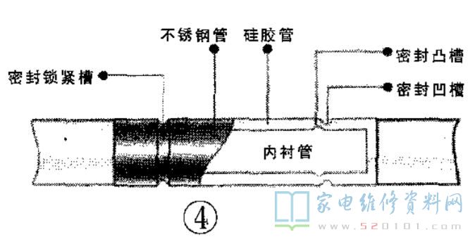

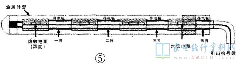

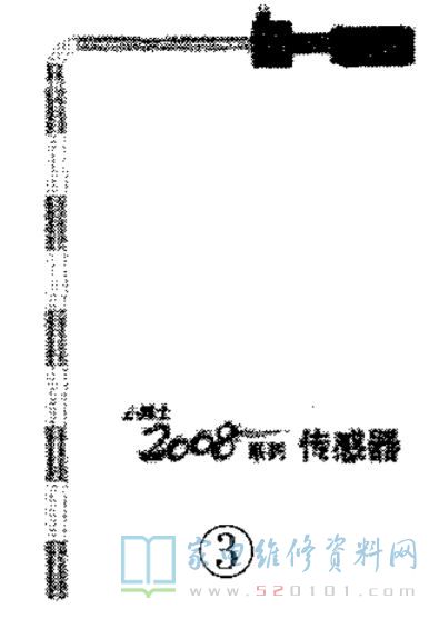

本传感器采用耐高温耐腐蚀的导电硅胶与不锈钢进行挤压成型,并将温度传感器置于水位传感器的中间,双重公共极,防止溢流,传感器尾部接线采用插头插接。
传感器外形如图3所示,结构如图4所示,内部电路连接如图5所示,其输出一般是4条线,其中两条是传递温度信号的,另外两条是传递水位信号的。用万用表Rx1k挡测量,阻值在7kΩ~10kΩ的是温度线,另外两条就是水位线,水位线的阻值一般在60kΩ左右。
单片机内置非对称式多谐振荡器电路,将水位传感器的等效电阻大小转换为振荡信号频率的高低,再由内置的计数器对频率计数,实现水位的测量。水位和温度的检测电路都是由电阻组成的,所以它没有极性,接头可以互调。传感器通过CN3插座将水位和水温信号传送至单片机的①、⑥脚。

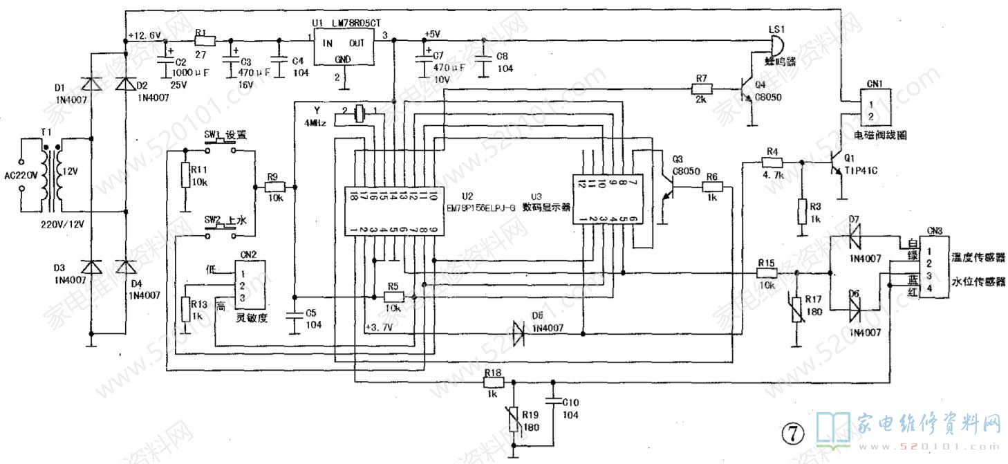

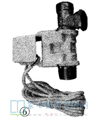

4、电磁阀驱动电路
电磁阀实物如图6所示,额定电压为直流DC12V,本电磁阀设有单向止回功能,并安装有过滤网,工作时有微热感及轻微震动现象。
传感器通过水位探测或水温检测将数据传输到单片机,经内部电路计算比较后从②脚输出3.7V直流电压,经D5及R4限流后驱动Q1(TIP41 )饱和导通,如图7所示,从而使电磁阀线圈中有电流通过,打开阀芯上水。可选用有压阀或无压阀,有压阀工作压力为0.02MPa~0.8MPa,适用于直供水;无压阀工作压力为0.005MPa~0.8MPa,适用于水箱供水或低水压供水。
5.报警电路
报警电路的核心元件是蜂鸣器,测控仪检测水箱中的状态后发出报警信号由⑧脚输出驱动信号,经R7限流后使蜂鸣器发声,提醒用户进行操作。

7.电源电路
本测控仪电源采用12V变压器降压,经D1~D4桥式整流,C2滤波,输出12.6V直流电压,一路直接送到电磁阀驱动电路,另一路经R1降压,U1(LM7805 )稳压后输出+5V直流电压,供给单片机及蜂鸣器。

故障现象1:开机能自检,水温显示65°C,水位显示20%。按上水键后,上水指示灯亮,20%水位指示灯闪烁,但5分钟后水温不下降,水位指示灯不变化。分析检修:测控仪开机能自检,水温显示65°C,水位显示20%,按上水键功能显示正常,说明单片机复位及初始化正常,水温水位传感器正常,线路正常,电源正常。根据水温不下降来看,应是热水器水箱中没有加入冷水所致。在加水状态下,手摸电磁阀外壳无温度,拆开电磁阀上盖,测线圈两端电压为0V。打开测控仪,接好电磁阀线圈的连线,在加水状态下测驱动管Q1基极电压为4.5V,这说明Q1的b-e结已开路,用BU406代换后重新加水,Q1基极电压为0.7V,进入饱和状态,电磁阀在加水开始时有吸合声,管道中有明显的水流声,1分钟后水温降至61°C,加水功能恢复。
