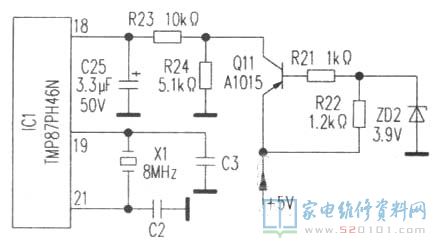

测量电脑控制板的低压变压器初、次级,正常,接着测量微处理器IC1(TMP87PH46N)的+5V供电正常,晶振引脚19脚为0.5V、21脚为1.9V正常,但复位18脚为1V左右不正常(以上数据是用MF47型指针表测得)。
从检测的结果分析,造成整机不工作的原因应是微处理器的复位异常引起,因为复位异常,微处理器未能正常工作,不能对整机实施原定程序和操作控制。复位电路参见附图,测量复位电路的Q11(A1015)e极为5V、b极为4.9V、c极为1.9V。 e极与b极电压基本持平,说明不是Q11 b-e结短路就是稳压二极管ZD2(3.9V)开路。经进一步检查,发现ZD2管身出现一条细裂纹,测其已经开路。更换ZD2后,微处理器IC1 18脚的复位电压在通电瞬间由0V→1.5V→4.5V跳变,当达到4.5V时则稳定,此时整机恢复正常,故障排除。
