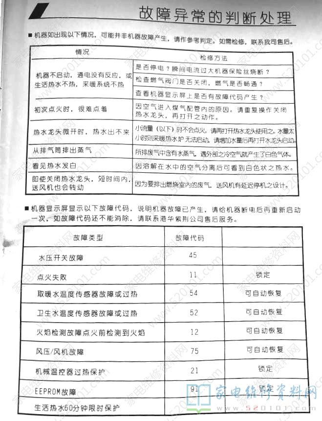

港华紫荆壁挂炉故障代码
2023-08-13作者:征峰电子2067评论
