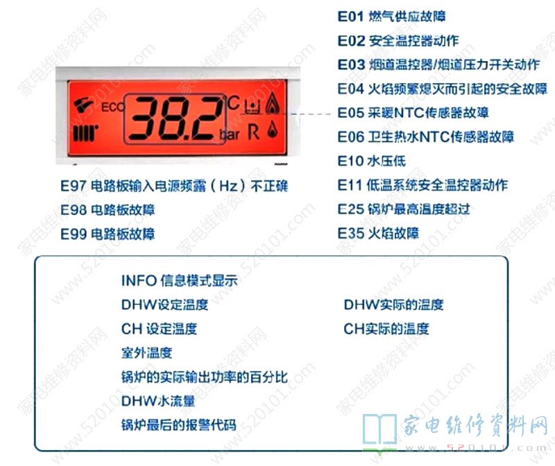

法国德地氏燃气壁挂炉故障代码
