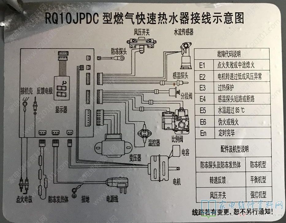

万家乐RQ10JPDC强排燃气热水器故障代码
