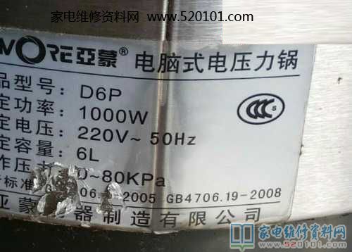

  • 亚蒙D6P电脑电压力锅提示E4代码故障的维修
    接修一台亚蒙D6P电脑型电压力锅,故障表现为通电显示E4不加热。拆机检查压力开关无异常,相关线路无脱焊、松动、脱落等现象。直观电源板上有不少铁锈似的污物。先用酒精清洗电源板,拔下接插件进行清理。通电不再出现E4,选择煮饭,开始工作。关机选择其他...
    家电维修精灵   2021-02-28
