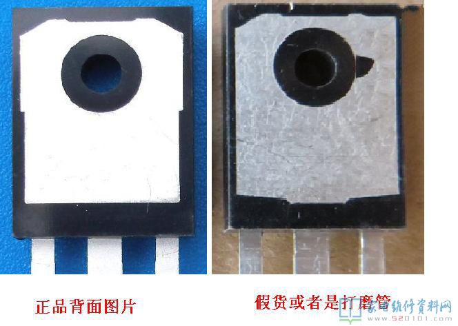

  • 判别IGBT管真假的方法(图)
    目前市面上销售的IGBT管鱼目混杂,如果买到假的IGBT管可能对电磁炉造成更严重的后果,那么怎样看电磁炉IGBT真假呢?接下来我们用放大镜带大家去仔细看一下,具体如下图所示,正品背面光泽均匀,假的或者打磨管做工粗糙。 ...
