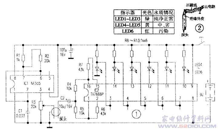

检测器电路如图1所示。IC1与外围元件R1、R2、C1等构成多谐振荡器电路。同时,在R3的中间触点输出端接有一只水质探测头,探头右侧接IC2组成的LED“点式”电平显示电路。由于水中杂质含量与水的纯净度成反比,在探测水质时,如果水质好,说明杂质含量少,而相应水中杂质成分的水解离子浓度就低,于是此水的导电率也低,则水电阻值就大,振荡信号经过此水后的衰减量相应就大。因此电平指示器就因输入信号幅值偏低而呈现出“低位”LED1-LED3范围内某点“LED”显示上。反之,水质不好、杂质量大,而使振荡信号“高电平”衰减地通过探头,输入至LED显示器上,从而使显示器呈现LED4~LED6范围某点“LED”显示上,具体到LED全部实际的显示含义,可依附表作参考。
实际制作时,探头部分可参照图2进行自制。用材上采用直径4mm2的铜芯护套线,下部用小刀将部分绝缘外皮切除,使铜线芯各裸露出10mm左右。上端焊接上一对双芯屏蔽线(防止感应外部杂波干扰)。此后,将接头用胶带缠绕包好;屏蔽线另一端则接入测量电路。
电路安装完成后还应做简单的校调。首先,在杯子内装上自来水,以此作为测试校准源;将探头置于杯内水中,调整时按下电源开关S,这时指示器中的某只LED将会发光,接着慢调可调电阻R3,在LEDl-6的发光位变动中,使指示点停留在LED2(绿)的位置上,此时调整校准结束。
