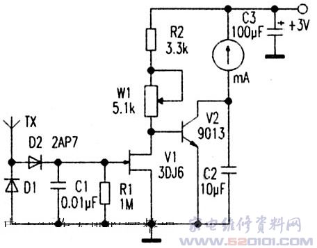

该场强仪采用先检波后直流放大的原理,电路如附图所示。由天线TX,二极管D1、D2,电容C1构成的电路接收高频信号,经检波后产生直流电压。经过V1、V2放大后。推动电流表指示,调节W1控制V2的基极电压,进而改变电流表的指示,从而达到调节灵敏度的作用。
制作时,D1、D2选择检波二极管2AP7 (截止频率>150MHz),V1选用结型场效应管如3DJ6,3DJ8等。V2可用9013或9014(β>140),天线采用小型拉杆天线。制作完成后,应将电路放入屏蔽罩内,以免外界电场干扰。
使用时,接好电源和万用表,将万用表旋至5mA挡,调节W1使表针满偏,因为天线感应信号越强,表针偏转越小。用该场强仪测收音机本振,表针有明显摆动。
