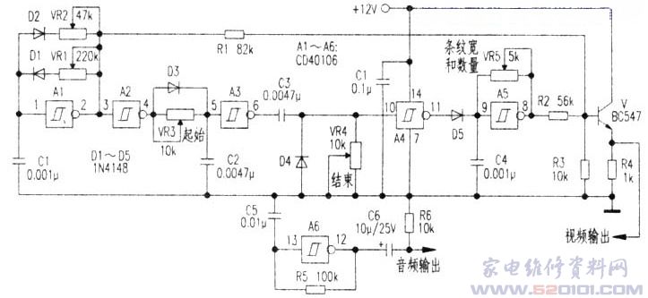

使用时,只需把该发生器的视频输出与电视机的视频输入通过视频连接线对接;音频信号通过音频连接线与电视机对接。若电视机是正常工作的,则可在电视机屏上看到黑白相间的条纹并发出音频声响,所以利用该发生器,可以校准有故障电视机的行定时(时基)电路、场(垂直)同步电路和伴音电路。
电路工作原理:电路见附图,电路中CD40106是6施密特触发器,其中门反相器A1与其外围电路D1、D2、VR1、VR2和C1组成PAL制的水平同步脉冲振荡器,调整VR1使同步脉冲宽度(高电平)接近60μs;调整VR2,使同步脉冲的低电平时间为4.71μs,即行同步脉冲周期为641μs(PAL制)。
附图中的门反相器A2组成同步脉冲与后级的缓冲器,门反相器A3-A5及外围电路完成视频信号的下述功能:调整电位器VR3,可以控制电视机黑白条纹的垂直起始位置;调整VR4,可以控制黑白条纹的结束位置;调整VR5,可以控制垂直线的宽度和数目。一旦该发生器通过正常工作的电视机经上述方法校准后,即可投入使用,以检测其他电视机的部分故障(行场)。
如果上述调试过程中,读者无示波器观察同步脉冲波形,将VR1、VR2分别改用固定电阻150kΩ和22kΩ,也可得到A1振荡器产生所需的同步脉冲行频15625Hz。现在电子市场上有一种便宜的LCD显示的数字多用表,可以直接测试脉冲的频率(最高可到10MHz)和占空比,用它可直接测试A1振荡器的频率和占空比,以校正调整上述固定电阻的阻值。电路中的三极管V,组成视频信号的射极输出器,作为发生器的视频输出信号。
电路中门反相器A6和R5、C5构成音频振荡器(fo≈800Hz),再经R6和C6阻容耦合输出,用于检测电视机的伴音通道是否正常:工作。
