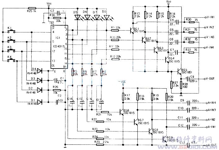

线路共分两部分:上图为视音频切换电路,下图为视音频分配放大电路。
上图中,用四D触发器CD40175(1C1)作切换控制。控制信号控制三极管BG1~4和BG6~9。
BG1~4作视频开关,BG6~9作音频开关。BG5视频射随器的作用主要是减小视频输入耦合电容的容量和使输出端所接输入设备易于阻抗匹配。
CD40175的(2)脚、(7)脚、(10)脚、(15)脚任一脚为高电平时,将分别使开关管BG1和BG9、BG2和BG8、BG3和BG7、BG4和BG6任一路饱和导通,视频信号经三极管集电极到发射极,再经一级射随器BG5后,输出该路信号。音频信号经三极管集电极到发射极,将直接输出某一路音频信号。如当K1按下时,(2)脚输出高电平,BG1和BG9导通,视频信号V—IN1经BG1集电极、发射极送至BG5基极,经放大后从发射极输出;音频信号A—IN1经BG9集电极、发射极输出。
电路之所以未用CD4066四路模拟开关,是因为用其作开关时,发现当伴音信号输入电平较大时(如VCD机的音频输出),产生了较严重的串音,估计可能是其内部模拟开关距离较近的缘故。
C3为开机清零用,电路中k1~K4为单按钮开关。

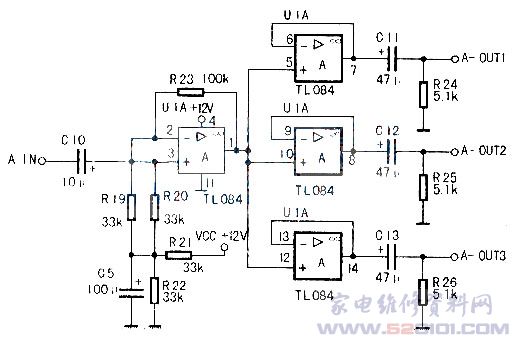

音频放大电路部分用TL084高速四运放,其中一组作前置预放,对输入信号只放大3倍左右,其他三路均当作输出射随器使用。

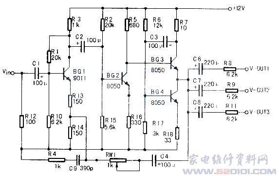

下图所示视频信号放大电路中BG3和BG4要求配对使用,RW1作图像输出电平调整。输出至少可接三个电视负载,一路送至调制器,一路作现场监视,一路作备用。
整个电路十分简洁,且频带宽,频率响应平直,插入损耗小,但工作可靠、性能良好。
