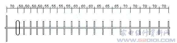

这是一款简单易制的高增益定向天线,经典八木天线结构,如下图:
注:这种天线是日本人八木发明的,故称八木天线。
图中直线振子用Φ10mm铝管,折合振子用截面为10×3mm的铝条制作。其中反射器200mm,引向器130mm,折合振子150mm。
这款天线在800-900MHz间使用效果最好,上限可延伸至手机的移动通信频段,效果尚可,970MHz以后增益急剧降低。下限可至780MHz,750MHz以下增益急剧降低。
至于引向器的数量可根据实际情况选定,虽然是越多越好,但过多以后增益提高不多,天线总长度却增加不少。据实测,7个引向器时天线增益约10dB,如图时约15dB。

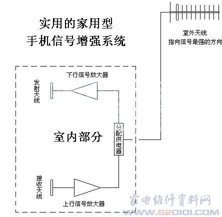

这种用法是可以让您在屋里一定的范围内使用手机,方便了许多,但是也得付出一些银子,得几十元钱的投入。安装使用示意图如下:
图中的系统分室内和室外两部分。室外部分的安装调试比较简单,能将天线指向信号最强的方向即可,系统工作好坏基本上取决于室内部分的安装调试。
室内部分的调试工作主要有两项:收发天线的位置和两个放大器的增益。两个放大器的增益高了效果当然会更好,但是过高会系统大环路自激。两个放大器的总增益不能大于分配器隔离度和收发天线隔离度的总和,分配器的隔离度与其自身的品质有关,是不可改变的,于是总增益便主要受控于收发天线的隔离度了,也就是说调整收发天线的相对位置是本系统的主要调试内容。

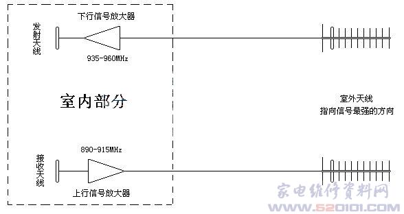

下面介绍近似于正规的移动电话信号放大站的装置,所不同的是收发天线全部分开,为的是省去价格昂贵的双工器,如下图所示。
由于两个放大器都具有很强的选频特性,对带外抑制量足够大,所以放大器的增益可以用到40-50分贝,对于数十平方米的房间是足够了。
虽然系统使用了对带外抑制量足够大的放大器,不会形成上下行通道共同参与的大环路自激,但是由于使用了增益较高的放大器,室内和室外天线之间的耦合却会形成通道内的大环路自激。因此室内外天线的安装位置要保证天线间有足够的隔离。
