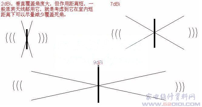

网友说这种天线是叠加垂直振子,直的部分发射,螺旋部分倒相,辐射仰角小,产生增益。我是这样理解的,信号强度由发射功率决定,而这天线只是把信号压偏,而达到增大发射距离的效果。
所以做天线要根据自己的实际情况来选择,并不是高增益的天线就一定比低增益的天线更适合你的情况。实际使用中,高增益的全向天线会因为仰角小,在近距离下效果反不如低增益,要在远距离下,高增益天线才能显示出它的效能。
