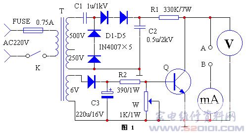

本装置可方便地测量三极管、二极管、稳压管、可控硅等的反压;电容器耐压;大于10MΩ的电阻。输出电压连续可调,最高达1400V。
一、工作原理
测量电路如图1所示。变压器T的6V经D5整流、C3滤波后,提供调整管Q的基极电压。调整W可控制Q的导通程度。即控制集电极A点对电压在4V-1400V之间变化。高压绕组输出的500V电压,经C1、D1-D4组成的倍压整流电路整流,C2滤波输出1400V高压。测试时,被测器件接在A、B之间。W阻值调小,Q的基极电位下降,A点电位上升。直至毫安表指示出被测管的额定反向电流(被测的小功率管<0.1mA,大功率管<1mA为宜)。这时电压表指示的电压值即为该反向电流下的反压。测大阻值电阻时,电阻接在A、B间,用电压表读数除以毫安表读数,单位:Ω=V/A。每次用完,将W调到最大,使输出电压回至低点4V。
二、元器件选择
Q要求在Ic=1A时,β≥5,BVcbo≥1500V,反向漏电流<0.01uA。可从C1942、C2027、BU208等高反压管中选取,并加散热片。T为电子管收音机电源变压器,旧货市场可购到。
电压表内阻10kΩ/V以上。最好有:1500V、500V、250V、50V、10V几档。毫安表应有0.5mA、5mA两档。可分别用万用表代替。制作时要注意电路之间的绝缘。
