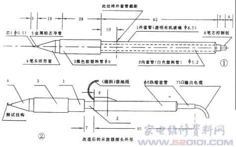

活动铅笔可以在文具店选购塑料笔杆的一种。改造前的笔杆外形和改造后的探头外形如图1和图2所示,改造方法如下:
(1)拔掉笔芯控制钮8,清除笔内铅芯。
(2)从笔头锥形套4上拔掉金属铅芯导管5。

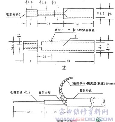

(3)将内套管2取出,按图1中的位置锯断外套管1,留下有用部分见图3。
(4)在内套管2距前端25mm处钻一个2.5mm的孔(如图3所示),以便地线从此孔引出。
(5)笔头锥形套4的前端锉一个0.8mm深的凹槽,以便测试时钩住导线并使之嵌入凹槽中,以防止滑动。

(1)取一段1m长、外径为3.5mm的75Ω视频电缆,芯线最好为单股直径为0.4mm的铜线。
(2)在离端面150mm处将塑料外皮剥掉,再将内层塑包芯线根部从编织隔离层穿出,如图4所示。
(3)在距根部25mm处以外的内层塑包层剥掉,露出裸铜导线,取长约36mm并涂锡,其余剪掉,如图4所示。
(4)将加工好的电缆头部穿入内套2,金属隔离层导体从2的地线孔中引出,作为测试探头的接地线,在它的端部焊接一个鳟鱼夹,芯线带有内绝缘层的导线推到内套管2的底部,裸导体部分从2的头部引出,再穿人笔芯夹头7与2将丝扣拧紧,使电缆芯线刚好露出夹头约3mm。

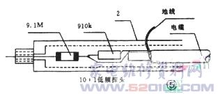

三、制作10:1的衰减探头
