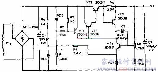

图所示为电压1.5-9V、电流0.2A可调稳压电源。它由二极管VD1-VD4整流,晶体管VT2、VT3复合调整,晶体管VT4比较放大,稳压管VD7基准电压源,稳压管VD5恒流源和电阻R1、R2、R3以及晶体管VT4限流保护和检测电阻R0等部分组成。
假如输出电压由于某种原因(输入电压变化或负载电流变化)而发生变化时,比较放大部分把变化信号放大并送到调整部分,使其产生相反的变化来抵消输出电压的变化。
电位器RP和电阻R6对输出电压取样,送到晶体管vT4比较放大部分与稳压管VD7的基准电压进行比较。电路中稳压管VD5和电阻R1、R2、R3组成偏置电路,使通过晶体管VT1的集电极电流Ic变化很小,基本上可以认为是恒定的,所以一般把这部分电路称为恒流源负载。
电路中晶体管vT5和检测电阻R0组成过载和短路保护电路。当负载电流超过定值或短路时,检测电阻Ro上的电压降就会大于VT5的导通电压(0.5V),使VT5导通,恒流源送出的电流大部分流入VT5,减小了调整管的基极电流Ib从而限制了调整管的输出电流.
