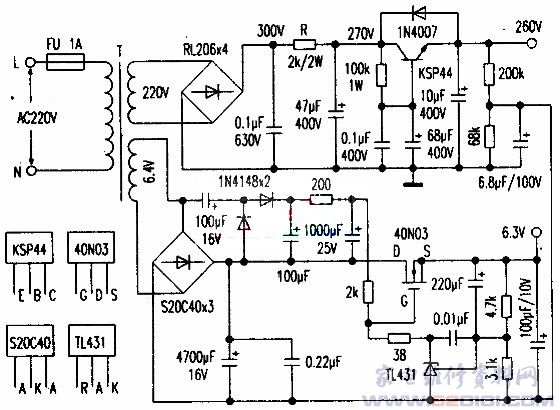

为了彻底根除此故障,制作了一块低压差的电源,如附图所示。
高压220V经RL206全波整流、RC滤波,再经有源滤波输出。调整R的阻值,使输出电压为260V。滤波管不要用功率很大的管子,因为高压大功率的管子Hfe都很小。为了保证滤波管上有8V左右的压降(此时滤波效果最好)。用中功率的彩电视放管2SC237l。Hfe=160,偏置电阻lOOkΩ。此时高压延时约1分钟。用管压降较小的小功率管KSP44(500V/300mA/625mW),Hfe也是160,经长时间加电试机。
证明用小功率管也十分安全。滤波管的管压降与偏置电阻的关系是U=0.6+R×负载电流/Hfe。管压降不可太大,否则功耗增大,也不可小于2V,以免使管子进入饱和状态而失去滤波作用。此电路由于采用了有源滤波。所以高压电容的容量不需要太大,而且对电容的质量要求也不严格了。
灯丝电压从安全及噪声上考虑,决定也改成稳压的。带负载测了一下原灯丝电压为交流6.4V。此电压整流后也就8V左右,用什么方法能稳压为6.3V呢。用普通的三端稳压器无论是压差还是电流都不符合要求。经过试验,最后采用了VMOS管40N03和TIA31组成的低压差稳压电路。此电路经试验最低压差可达0.2V。为了减小电压损失,用3只肖特基半桥S20C40组成桥堆。压降不到0.5V。另外还有一组倍压整流电路输出14V给TL33l和40N03提供偏置,以保证TLA31有大于lmA的阴极电流,40N03有大于3V的Vgs电压。此电路的输出电压为2.5x(1/4.7/3.1)=6.3V。TLA31的上端分压电阻并联一只220μF的电容。此电容与下端电阻组成5秒的灯丝延时电路。可谓是一举数得。由于灯丝对地有一悬浮高压,故此灯丝电路严禁接地。
电路全部焊在一块4cmx6cm的板上,S20C40和40N03共用一个小型散热片,把该电路板固定在机箱空余处,一一对应与主电路板及变压器相连。一切正常后接上功放,交流声荡然无存,连原来的一点本底噪声也不复存在,改造非常成功。本电源只要稍加改变,即可适用于所有交流供电的胆前上。
