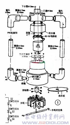

整个发电装置的结构见图1。

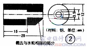

将下水管流水用管道一分为二成两个相对的出水口。出水口端部装上喷嘴。喷嘴内孔为锥形最好,如不便加工也可改为图2的形状。水轮直径约Φ100n1m,由12片叶片组成,片间夹角300。其中心轴与电机转轴用联轴器连接。整个水路均采用PVC管材、弯头、三通、直接等。
用PVC粘接剂连接构成。

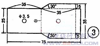

水力发电机的水轮有多种形式。这里采用佩尔顿水轮机,也称为冲击式水轮机。就是利用小口径喷嘴喷出的水柱去驱动水轮旋转。经实验,当喷嘴口径为φ3.5mm时,水向上喷出的高度最高。水轮叶片用厚0.8~1mm的铝板按图3尺寸裁剪后。
沿边沿虚线折边。再沿虚线a对折成“<”形,夹角30°,共12片,拼成的水轮见图4。
图1中间的部分是发电机总成(包括水轮、直流电动机、直流变换电路及外壳等),用铝片夹具固定到两侧的PVC水管上。与水管构成一体。图1中未画出夹具。

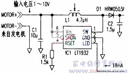

当水轮转速达到40rps的程度,就可通过升压电路为多个高亮1ED供电。图5是与发电机配合的1ED照明电路。采用了DC-DC变换集成电路1T1932,把发电机输出的直流电压升压并稳流,供三个高亮1ED发光。图5中电阻R1是1ED电流设定电阻。
