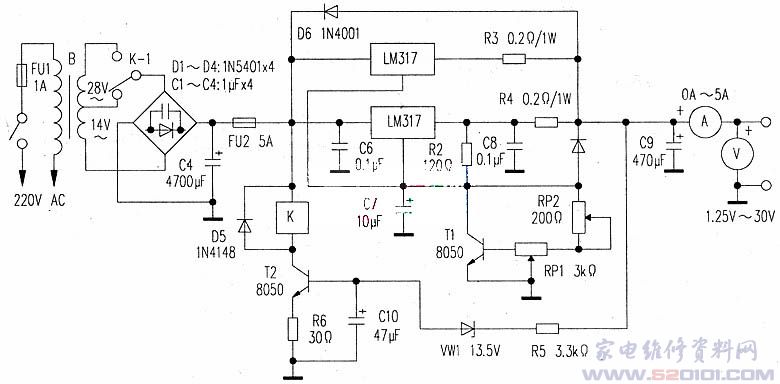

工作原理:电路中由T2、D5、VW1、R5、R6、C10及继电器K构成自适应切换电路。当输出电路低于14V时,VW1因击穿电压不够而截止,T2也截止,K不吸合,其触点K在常态位置.电路输入14v交流电。反之.当输出电压高于14v时,VW1击穿导通,T2导通.继电器K吸合,28V交流电接入电路,以保证输入与输出电压差不会大于15V,此时,LM317输出电流典型值为2.2A。电路中采用了两块LM317,输出电流可在4A以上。由于两块LM317参数不可能一样,所以在LM317输出端串接了小阻值电阻R3、R4用以均分电流。
输出电压调整由RP1、RP2完成。附加晶体管T1的目的在于避免电位器RP1滑动端接触不良,使LM317调整公共端对地开路,造成输出电压突然变化,损坏电源及负载。
为保证稳压准确,设计电路板时主电流回路应足够宽,并焊上1mm以上的铜导线并涂锡,以减少纹波电压。C6、C8尽量靠近LM317的输入、输出端,并优先采用无感电容。R3、R4可用锰丝自制。
调试时,调整RP1、RP2应使继电器在电源输出14v左右时吸合,否则可调换稳压二极管再试。
