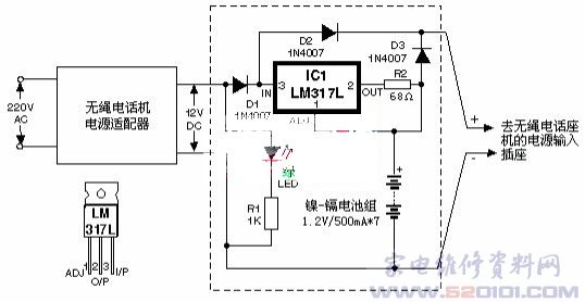

工作原理:整个电路主要由无绳电话机电源适配器及后备电源部分组成。当电源正常时,电源适配器输出的12V电源经二极管D1、D2向无绳电话座机供电。LED和R1构成电源指示电路。二极管D3此时处于反偏截止状态。同时由三端稳器IC1(LM317)、R2组成的恒流源电路对后备电源镍-镉电池组进行充电。充电电流为I充= 1.25/R2+50uA。当遇到停电时,D1、D2截止,D3导通,镍-镉电池组通过D3向无绳电话座机供电。从而实现后备电源的自动切换,无绳电话座机不间断供电。
该电路制作简单,无需调试既可工作。元器件的选择请参照图1所示。镍-镉电池组应选择质量可靠的正品,保证使用效果。对于不同的电池组,调节R2的阻值可获得不同的充电电流,但应考虑长期充电的影响,不宜太大,以免损坏电池组。如空间允许,整个电路(虚线框内)可直接装在电源适配器盒内。
