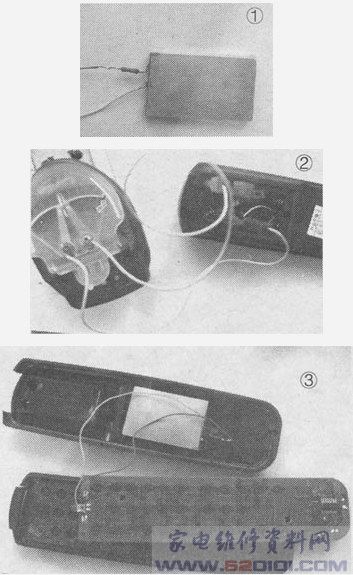

想法已定,立即动手准备,所需材料:手机锂电池一块,导线2根,分压电阻一只。由于手机锂电池电压是3.7V,直接应用于3V遥控器,电压明显偏高,所以需要在电池上串联一个分压电阻,分压电阻串多大合适呢?一般遥控器工作电流不超过10mA,所以分压电阻日:(3.7V-3V)/10 mA =70Ω。
准备好材料后,如图1所示,把70Ω电阻一端焊在锂电池正极,另一端和负极分别引出导线备用。
把遥控器拆开,如图2所示,把刚才焊好导线的锂电池置于遥控器内,用硅胶固定,导线的另一端焊在原来干电池夹上,注意区分好正负极。把遥控器装好,就这样一个用锂电池的遥控器就改造好了。
最后再为锂电池做一个专用的充电器,如图3所示。将万用充电器的输出端接出导线和鳄鱼夹,充电时将鳄鱼夹夹在遥控器原来干电池夹上,就可以充电了。
改造后的遥控器,使用效果良好,充电一次,比干电池还要用得久。
