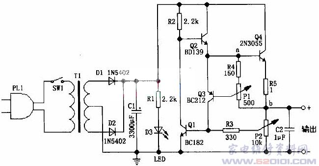

P1用来设置输出电流最大限值,调整它可以在相应的输出电压时,给出50mA~2A的电流限制。P1设置输出电流最大限值的原理如下:从图中可以看出,输出电流主要来自Q4的发射极,这样,当输出电流增大,电路中a、b点间的电压也跟着增大,这时,a点(即Q3的e极)和Q3的b极间的电压也增大,而Q3的e、b极间电压不可能超过0.7V,当Q3的e、b极间电压增大时,Q3的e极会分流走流往Q4的b极的电流,这样,就限制了a、b点间电压的增大,从而实现最大输出电流限制的目的。
P2用做输出电压调节。当输出电压增大,Q1的e、b极间电压也增大,这导致Q1分流走流往Q2的b极的电流,Q2导通电流下降后,不难看出Q4的导通电流也下降,从而使输出电压下降。当输出电压减小时,原理类似。
P2建议用对数型的电位器,这样输出电压的可调性和线性会更好些。
电源变压器的输出电压和容量应根据你所需要的输出电压和电流来选区。最佳的方案是:变压器次级电压为36、40、48V或带中间抽头的50、75、80V,容量为100VA。
电容C1可以从2200~6800uF/35~50V之间选择。
电路中,BC182为50V/100mA/NPN三极管,BD139为80V/1.5A/NPN三极管,BC212为50v/100mA/PNP三极管,2N3055为60V/15A/NPN三极管。Q4必须使用散热器,另外它可以使用TIP3055代替。
