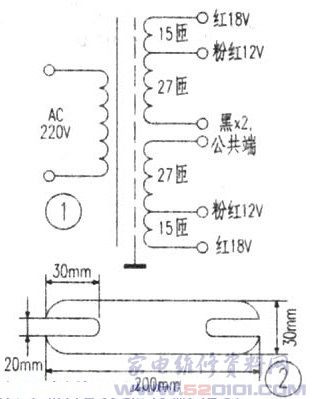

1.确定每匝伏数N用适量漆包线在绝缘的初级绕组外穿插绕若干匝,然后接通初级电源,用万用表测出该试验绕组上的电压(注意:用手摸线包.不会发热,方可确定所绕匝数是正确的),再用该电压除以试验绕组匝数即得每匝伏数N。经计算该变压器的每匝伏数为0.45,即N=0.45。于是N次=18/0.45--40匝。即次级绕40匝时的电压为18V,在27匝外抽头即为12V,双组电压采用双线并绕即可。
2.绕制次级 用Φ0.90mm高强度漆包线双线并绕42匝(应考虑负载的电压降),引出四条输出引线(两绕组完全分开,利于使用双桥整流),再在27匝处抽双头作2X12V用。其原理图如图1所示。
特别指出:手工绕制环形变压器不易操作,第一点要使排线均匀,不松散,第二点要使用图2所示的梭形绕线模。先将漆包线绕在线模上,然后穿绕在环形铁芯上,使用起来方便多了。
