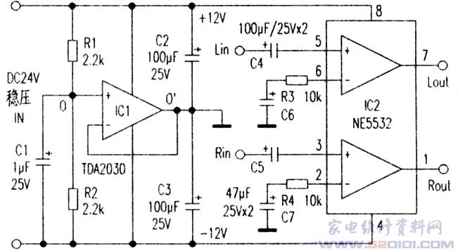

TDA2030(IC1)是一种高效的运算放大器,利用它的互补输出,就可将单极性电源转换成所需要的双极性电源。在图中,阻值相等的R1、R2形成一个分压器,分压器的中点接到IC1运算放大器的同相输入端,且IC1接成电压跟随器,使O’端和O端电位相等。O’端又是虚地点,它与输入电源的接地端完全隔离。C2、C3分别为正、负电源的滤波电容。正电源从C2的“+”端输出,加到IC2 NE5532的⑧脚,负电源从C3的“—”端输出,加到IC2 NE5532的④脚,O’端为IC2的接地端。由于NE5532在以往的文章中介绍较多,这里不再赘述。在电路图中均标明了元件数值,只要按图制作,一般无需调试均可正常工作。但供电的单电源一定要使用稳压电源,以保证NE5532能可靠工作。
