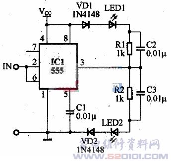

用NE555制作数字逻辑测试笔
2016-03-15
作者:王晓鹏
1848
本电路利用了555电路的触发端2脚和阀值端6脚的置位和复位特性,组成对数字逻辑状态是否正常进行检测的测试笔。假如当探头IN输入为低电平“0”时,LED2点亮,当输入高电平“1”时,LED1亮。R1、C2和R2、C3网络为加速网络。该逻辑笔适用于TTL、CMOS等数字电路的测试。测量时应使本电路与被测电路共地。
