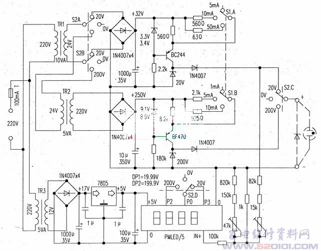

内阻公式Rint=Dv/di,di是通过二极管的两个电流之差(如10mA和5mA。差为5mA),并测试两个电流下的电压(如6.6V和6.3V)就能决定dV(6.6V-6.3V=0.3V),从而计算出Rint之值(0.3/0.05=60Ω)。稳压二极管的温度系数与反向电压有关:低于5.6v的二极管.温度系数是负的,等于5.6V的二极管温度系数为0,超过5.6V则为正数(不是所有品种)。测量温度系数的方法是:测二极管上的电压.并用恒流(10mA)通过二极管.测二极管的温度。
测试器有三只小型变压器.有两个电压范围:0V~20V和0V~200V,另外变压器TR3用来产生直流5V电源供给数字电压表组件。开关S2.A—S2.D为四刀电压选择开关,中间位置为“关断”。
1.20V电压挡
变压器TR1经开关S2.A的20V挡向桥式整流器供电.产生32V的直流电压.BD244晶体管组成恒流源发生器,开关S1.A改变发射极电阻。以便产生5mA,10mA和50mA三种电流.BD244产生的电流可用下式近似计算:Iconst=V2(3.4v)-Vee(0.6V)/发射极电阻.S2.C也在20V这挡。
2.200V电压挡
开关S2A转到变压器TR2的24V交流电压绕组.电压从24V升到230V.即为通常的230/24V变压器。其桥式整流器产生250V的直流电压,BF470晶体管同样组成恒流源输出。
同样S1.B也改变发射极电阻.产生三种电流:1mA、5mA和。10mA(见上述计算式),在10mA和200V时.意味着BF 470输出短路时必须耗散2W功率(对于200V稳压管)。
测试器也能测普通二极管以及充气稳压管的绝缘状态.数字电压表给出稳压管电压和电压的温度漂移。电压量程选择开关S2.D将电压表上的小数点位置在19.99V和199.9V间变换。
